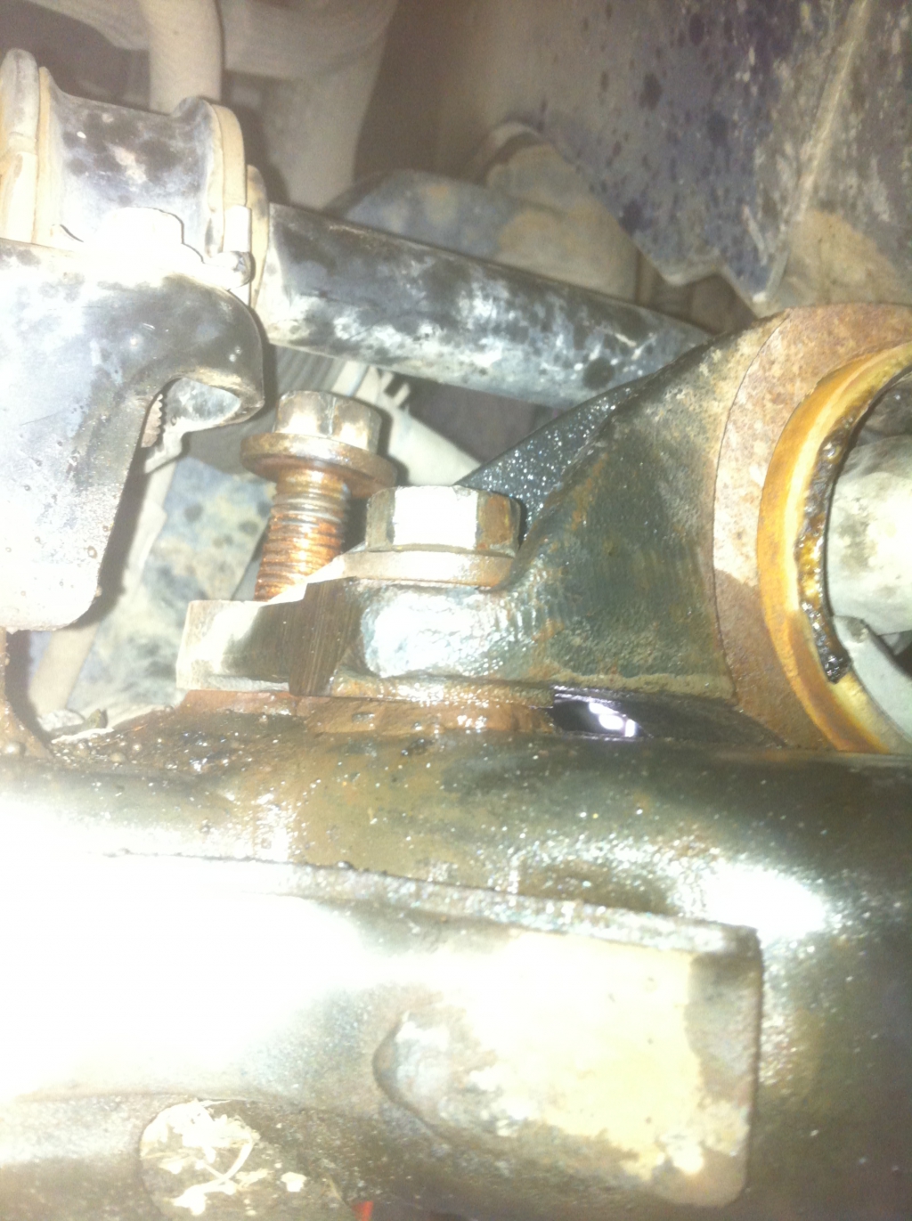

Je suis dans la mouise ... hier le mécano a passé 2h a tenter de devisser mes silentbloc de bras de suspension a l'avant.
(http://media.lp24.fr/img/30414815.jpg)
Mais des deux coté, la vis qui est dégagé pas le dessu (celle coté arriere voiture) sont TOTALEMENT prise dans le support (berceau) ...
il a tenté de chauffer (grosse flamme car il n'a pas de chalumeau pro) le tupe par le dessu pour pas abimé ceux de la barre stab juste au-dessus), il a tenté des ralonges sur ses outils, le dégripant, mais niet. pas 1mn... Il a peur de péter le boulon a trop forcer.
Il pense qu'il faille chauffer au chalumeau de pro (petite flamme 2-3000°) le tube par le dessous encore... mais un amis pense lui qu'avac une petite flamme précise y'a pas de risque a chauffer le boulon lui même par le dessu donc (le silent bloc de la bar stab est a 5-6cm au dessus sur le coté)
Vos solutions SVP?
pensez vous réalisable de changer que le caoutchouc du silent bloc (en démontant le bras de suspension entier) tout en laissant donc la partie métalic fixé ?

A mon avis, bain de WD40 quelques heures + longue rallonge, la vis devrait venir. Elle est effectivement très serrée. Mais c'est une grosse vis et elle devrait tenir. De plus, c'est la plus facile des 2 à atteindre, par l'arrière, surtout si on peut monter la voiture sur un pont.
Pour monter des Powerflex sans démonter le support, c'est théoriquement possible. Il y a la place pour que ça passe. Mais le silentbloc d'origine est assez difficile à extraire du support. Je l'avais fait à la presse sur la mienne. Ca devrait être possible avec une tige filetée et les bagues adéquates.
Au delà de ça, je te déconseillerais de monter ce genre de silentblocs qui sont à mon avis (mais ce n'est que mon avis) trop durs pour nos 75. J'en avais montés que j'ai vite redémontés sur la mienne. J'avais l'impression de sentir tous les défauts de la route avec des vibrations dans le volant en prime.
Ca doit peut-être être bien pour une voiture sportive.

Merci maya, mais la GROSSE question a retenir c'est comment arriver a devisse cette slalté de visse....
On a tenté le dégrippant.. niet... faut se souvenir que c'est un tube qui est soudé sur le berceau et en plus bouché par le dessou. Pas moyen de l'arroser de dégrippant a l'interrieur. La vis bouche le seul accès et vu comme c'est serré, rien peut entrer dans le tube.
Donc la chauffe... vous en pensez quoi ?  chauffer le tube pas le dessous ou chauffer la tete de vis elle meme (avec le risque de chauffer le silent bloc de la bar stab?
A part le WD40, d'autre idée pour la faire venir?

Le WD40, ça rentre partout.
Chauffer, je ne suis pas sur que le berceau aimera tellement ça.
Faut insister, elle va venir.

Ces vis sont hyper ch....s à remettre. Faut tomber pile-poil les trous du support en face des taraudages du berceau. Au risque de foirer un filetage, ce qui m'est arrivé une fois. J'avais réussi à le ravoir en me servant d'une vis de même pas meulée en pseudo-taraud.
Moi, je conseille de démonter la roue, bien sur, et aussi de sortir la rotule de triangle fixée au support de moyeu. Comme ça, on a le maximum de possibilité de bouger le tout pour pouvoir remettre les vis. C'est la première qui est la plus dure. La deuxième se trouve de fait bien centrée.

effectivement enlever les triangles peut être un peu plus dur que de dégrippé des boulons.
le dégrippant devrait finir par agir, les chocs parfois favorise le dégrippage uniquement sur la tète de boulon sans en esquinté les pans.
quand a la chauffe il faudrait chauffer le support pour qu'il se dilate et non pas le boulon, pas au chalumeau possible avec des chiffons et eau bouillante, c'est dangereux.
pour ma part de grippant et coups sur une face de la tète de boulon + patience.
j'oubliais une clef 6 pans pour avoir plus de force et ne pas endommagé la tete. :saletetedeconquiditaurevoir:

malheureusement tout ca a deja été tenté par le garagiste. Il a passé 1h sur ce boulon. A coup de chauffe du berceau, de dégrippant, tout les outils possible qu'il avait pour rallonger la prise, en frappant sur le support au marteau aussi... quetchi, il n'a pas bougé d 1mn. Il disait que s'il forçait plus (avec une rallonge encore plus longue) il allait pété le boulon ... (Juste que lui a chauffer avec une flamme large de propane , pas au chalumeau car il en avait pas)
On verra si le WD40 agit cette nuit, sinon ca sera chalumeau. Par contre, le tube du berceau ou le boulon même, pour le moment j'ai les 2 sons de cloche :/

Avec tout le temps que ton garagiste a perdu il pouvait démonter le berceau, après c'est un jeu d'enfant à changer les Silentbloc, en tout cas moi je démonte le berceau et je mets toujours des Silentbloc en Polyurethane, déjà fait au moins 6 Rover et le résultat est parfait 😊 Et la durée de vie est à vie 😜
Un membre du forum a décidé de suivre mes conseils, j'espère qu'il va témoigner une fois quand il mettra tout ça en place 😎
Sinon pour toi au lieu de perdre son temps le garagiste peut bien démonter le berceau, la depose et la pose prennent pas plus d'une ou deux heures selon l'expérience du garagiste.

oui il y a pensé, descendre le berceau. Il a fait le tour visuel des fixations et a peur de trouver d'autre surprise de ce genre vu leur tronche... ma voiture dors dehors en foret, j'avoue que dessous c'est pas très jolie.
